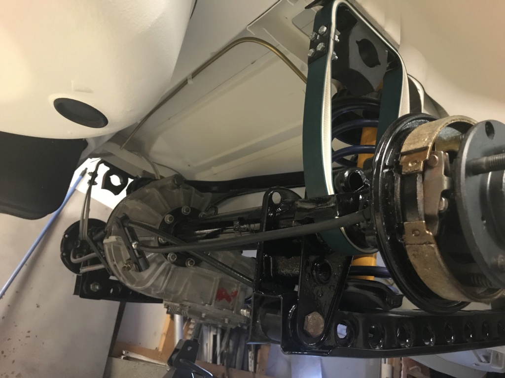

En effet je crois que je me suis fait avoir .... La durite d’essence elle va passer entre le renvoie de direction , par contre pour la barre en T je crois que c est râpé . Comme j’ai posé la voiture sur un chariot à roulette je n’ai pas réussis à passer les durites Je vais voir ce week end ... Merci | |
| Sujet: Re: Restauration bertone 1750 stradale série 2 de 1971 Ven 6 Juil - 19:40 | |
| Un peu de news Le pont court 9x41 est en place | |
| Sujet: Re: Restauration bertone 1750 stradale série 2 de 1971 Sam 14 Juil - 11:51 | |
| Ça avance doucement mais sûrement . Les trains sont terminés . Biellettes lemfordher, la grande centrale montée sur uniball alfaholics Je n’ai pas pu me retenir pour déjà coller quelques autocollants te Prochaine étape , ciel de toit.... Puis remontage du moteur | |

| Merci à tous pour vos messages Pour réda: je ne sais pas encore , il reste encore beaucoup à faire l air de rien . Pour gina : un ami à la retraite | |
