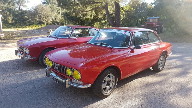

| Salut Rémi, Sympa ta caserne ! Bientôt l'ouverture d'un musée, surtout qu'il en manque sur ta photo... Bon dimanche Benoît | |

| jolie caserne effectivement... | |
