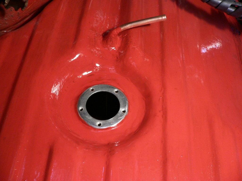

| Salut à tous. Il existe aussi ce produit que j'ai utilisé (photos): aucun problème depuis. A mon avis la difficulté sera l'usinage pour enlever de la matière pour retrouver le bon angle. Je pense qu'un fraiseur doit faire ça pour quelques dizaines d'euros. https://www.belzona.com/fr/products/1000/1111.aspx S'il y en a qui se demandent pourquoi ce "trafic" sur le réservoir j'expliquerai. En ressortant ces photos je m'aperçois que j'ai été un peu bourrin, j'aurais quand même pu poncer un peu mieux autour du tube d'aspiration !! Ce n'est pourtant pas dans mes habitudes... | |
