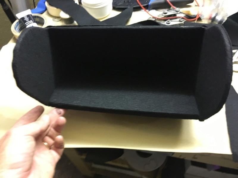

| Salut à tous, Pas encore connecté mon reniflard de BV à mes bas de caisse, pour bientôt Ce week-end étant particulièrement clément, j'ai grandement profité de la piscine et j'ai peu travaillé sur la Touring. J'ai toutefois bien avancé sur l'intérieur. J'ai isolé cette grande traverse sous le tableau de bord (on distingue bien le skaï de la boite à gants qui se décolle : pas grave, il faut que je le change de toute façon) Je n'ai pas eu le courage de recouvrir cette partie de simili noir. Je pense que ça va rester ainsi ... Il manquait aussi un ustensile fondamental, le voyez-vous ? : | |

| Merci beaucoup Serge pour ton futur don de tes patrons de boite à gants. J'apprécie et ça me fera gagner un temps précieux. La feutrine noire se marie bien mieux avec ta nouvelle sellerie que le rouge précédent. As-tu également recouvert le couvercle, ce qu'il m'a semblé apercevoir. Les Tenax mâle sur ton TDB sont-ils noirs ? Je m'imagine le vieil Italien de chez Touring ayant écrit "phonétiquement" <<SPAIDER>> sur la 11eme planche découpée de la journée @+ Roland | |
