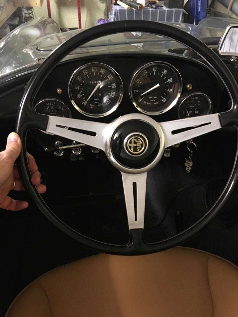

| Super la camionnette de René. Pardon, je ne voulais pas le vexer Ce forum est fantastique, j'ai appris un mot de plus Ce matin, j'ai donc déposé le boitier de direction. Un volant droit a ses branches à 9h12 (la branche de gauche étant la petite aiguille, juste au dessus de 9h00, la gauche la grande aiguille, juste au dessus de 3h00) : Avant d'intervenir, j'avais le volant, roues droites, à 11h25, tourné pratiquement d'un 1/2 tour à droite. Les petites biellettes étant réglées assez courtes (plus de marge pour les agrandir que pour les réduire), l'idéal serait d'arriver à faire en sorte que le volant soit le plus proche possible de 9h12, mais légèrement tourné à gauche. J'ai donc déplacé d'une dent le levier en bout d'arbre du boitier de direction. De ça : A ça : L'opération est assez chiante, il faut : Retirer les 4 vis de fixation de la colonne de direction sur l'entrée du boitier, Retirer les 2 tôles qui entoure le moteur sur sa partie basse (vous vous en souvenez ?), Déconnecter les 2 rotules de la grandes et la petite biellette de gauche, Débrancher les fils du klaxon, Dévisser les 3 vis de fixation du boitier sur la caisse, Une fois le boitier entre les mains, il faut dévisser l'écrou de 36 de fixation du levier et chasser se dernier avec un arrache moyeu. Pas simple. J'en ai profité pour retirer la cale entre caisse et triangle supérieur gauche pour réduire le carrossage de ce coté (j'en ai bien ch...) : Remontage, balade. En sortant de chez moi, en manœuvrant, je vois immédiatement que mon volant tourne moins coté gauche. J'arrive en butée du mécanisme du boitier au lieu de buter dans la vis prévue à cet effet sur la caisse Première ligne droite, c'est bien, le volant est à gauche, mais trop, 12h40, il a fait un demi tour complet. C'est con, car pour faire un demi tour il "suffit" de déconnecter le boitier de l'arbre de direction et de tourner ce dernier d'un demi tour (cette opération nécessite toutefois de libérer le boitier de sa fixation sur la caisse pour donner du jeu sur la colonne de direction. Mais il est inutile de retirer les rotules des biellettes). Retour à la maison. 1h00 montre en main pour tout remettre comme avant, sauf la colonne de direction tournée d'1/2 tour à gauche. Balade, roues droites à 12h40. Dans mon malheur, j'ai de la chance, ... pour ainsi dire : J'ai profité de l'opération pour percer la plaque gauche entourant le bas du moteur pour passer une petite durite connectée au tube de trop plein du radiateur. En effet, le trop plein tombe sur cette plaque et salope tout. Le liquide de refroidissement se fraie un chemin et coule n'importe où sous la voiture. Je vous mettrai une photo plus tard. Et bien cela m'a permis de constater que mon radiateur à une toute petite fuite, à la base de l'insert qui permet de visser et dévisser le robinet de vidange. Coté carburation, je n'ai pas avancé. J'ai fait une longue balade après tout ce travail (la fuite du radiateur n'empêche pas de rouler). Les bougies semblent toujours un peu pauvres (quoi que) et pourtant, j'ai l'impression d'avoir un problème de richesse sur le circuit de ralenti : En effet, dans certaines circonstances, j'arrive à reproduire un phénomène que j'avais rencontré avant mes réglages d'hier et que je croyais résolu : A très bas régime 1000 tr/mn, si je dose mal mon pied droit et appuie un peu trop, le moteur change de bruit (grondement sourd), arrive difficilement à monter dans les tours et une forte odeur d'essence se fait sentir. Si je relâche le pied et dose délicatement, la voiture part vigoureusement. Le phénomène est plus marqué à 2000 tr/mn pile. A ce régime, enfoncer la pédale d'accélérateur à fond générera instantanément ce problème et le moteur restera scotché à 2000 tr/mn. Pour moi le moteur se noie. Hier, je n'ai pas rencontré ce cas de figure, mes bougies étaient des NGK B6ES. Aujourd'hui je suis revenu à des B7ES. Cela peut-il avoir une incidence ? Votre avis sur de problème ? Trop riche ? Bonne soirée à tous ! | |

Une bonne résolution de problème pour ton boîtier de direction encore aimablement partagée. Merci. Avec un volant droit ça va effectivement beaucoup mieux...

- Le volant, en ligne droite, est très très légèrement incliné vers la gauche (mais les routes ici sont assez bombées). Ca restera comme ça car dans ce cas, le mieux sera l'ennemie du bien.
Non Serge, le mieux n'est pas toujours l'ennemi du bien. Dans ce cas précis, on peut tendre vers la perfection sans dérégler quoi que ce soit d'autre. Après t'être assuré que tous les paramètres sont à zéro (route plane, pas de vent latéral, pression pneus D/G égale), tu peux corriger l’Angström de désalignement de ton volant en agissant sur la longueur des demi-biellettes de direction. Perso, je me suis arrêté à la précision du 1/6e de tour de biellettes. Mais je ne ferai ce peaufinage ultime qu'après avoir changé la vis tordue de ton triangle inférieur. Et là, tu pourras enfin dire : - PS70 a écrit:
- C'est bon d'avoir le volant droit, enfin !!!
