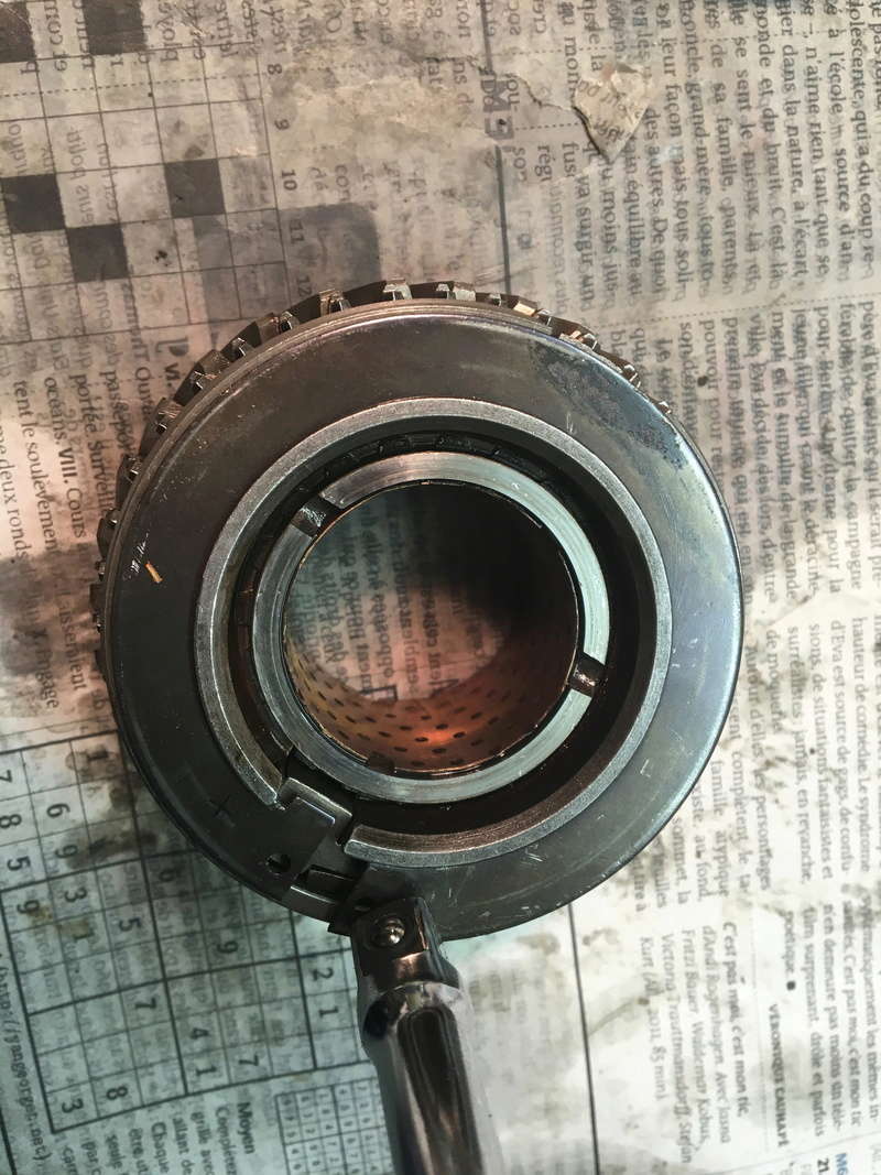

| Bonsoir à tous, Aujourd'hui j'ai reçu mes pignons de 1 er 2 avec leurs crabots tout "neuf". J'ai donc remonté les bagues de synchro de tous les rapports. Les 4 premiers sont neufs. J'ai finalement trouvé la bonne astuce pour remettre le gros circlips qui encapsule tout le mécanisme de synchronisation. Bien enfoncer la bague synchro pour qu'elle soit au bon niveau et libère l'espace pour permettre au circlips de rentrer dans sa gorge. Faire prendre le circlips du coté de sa butée (en bas à gauche sur la photo) : La main droite écarte le circlips doucement puis de plus en plus fort avec une pince de bonne dimension car les efforts sont importants. Le pouce gauche plaque le circlips depuis la butée jusqu'à l'autre extrémité en suivant le circlips dans le sens des aiguilles d'une montre. Ici, on voit bien qu'il n'est pas enclenché complètement : A besoin, appuyer fortement pour faire rentrer les dernier mm : Avec cette technique, remonter un mécanisme de synchronisation prend 30 secondes. Avant d'y parvenir j'ai passé beaucoup de temps et certains circlips se prenaient pour des frisbee Hier, retour chez Alain pour débloquer le gros écrou au cul du maître cylindre de frein. C'était l'une des premières pièces dont je m'étais occupées sur la 2600 T et ce "gros cul" m'avait déjà posé des problèmes. Hier, grace aux bons outils d'Alain, pas de problème (le tube sur l'établi a servi à augmenter le bras de levier) : Dedans, il y avait un bel écosystème : Une fois tout nettoyé, on constate que le joint du piston, en position repos, a laissé une belle collerette. Le reste du cylindre est très propre. Le maître cylindre est donc sauvable, Une petite rondelle devant la butée du cylindre en position repos permettra de le décaler légèrement et évitera à la coupelle de s'abimer sur cette aspérité. J'ai besoin de commander les kits de refection des maîtres cylindre de frein et d'embrayage. L'embrayage ne se trouve pas partout et pour grouper les pièces et minimiser les frais de ports je vais aussi commander le kit de réfection du filtre régulateur Fispa que Sprint750 a trouvé chez Alfa Stop. Donc ce soir, démontage du filtre Fispa : C'est très cracra : La membrane est en bon état : Est-ce le modèle avec la bille ? : C'est bien un Fispa, c'est écrit dessus, pour le lire, il ne faut pas que des lunettes, il faut aussi un chiffon : Serge | |

| Salut Serge !
félicitations pour le boulot accomplie!
Ton histoire de circlips se prenant pour un frisbee me rappel une expérience vécue le weekend dernier !! j'y ai passé un moment, et effectivement ta technique est la bonne. J'ai mis une bonne demi heure avant de comprendre comment remettre ce satané circlips!
Bon courage pour la suite!
