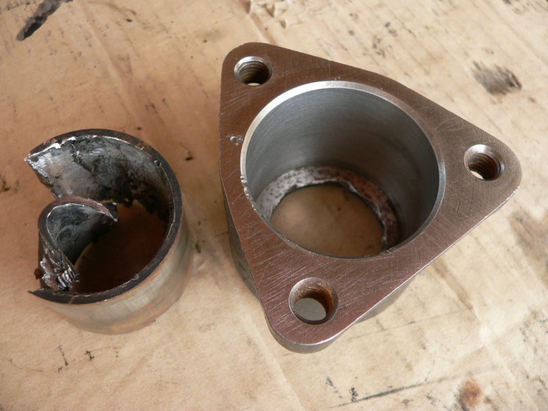

Comment as-tu retiré les 2 gros silent bloc de la barre en T (je ne parle pas des diabolos mais ceux dans le support de la photo de Brindazur) ?
alfa1750

J'ai retiré les cages des axes (en les brûlant), j'ai ,meulé les bagues restées sur les axes pour les retirer plus facilement et après m'être pris la tête à trouver une solution pour extraire les cages exterieures des carters, j'ai racheté des SB et des cages neuves chez VP. Désolé mais je n'ai pas la solution miracle pour éviter de racheter des carters.
Nombre de messages : 1585
MessageSujet: Re: Nouvel Alfiste, questions sur restauration   Mer 14 Aoû - 8:11
Ce sujet a été abordé il y quelques mois. J'y expliquais la méthode utilisée. Pas facile. Peut-être plus simple de tout racheter ....

La barre en T est montée entre les 2 longerons arrières. Pour passer, la largueur de la barre en T avec les 2 cages est inférieure à la distance entre les 2 longerons.
Une fois les 6 vis (3 par cage) de fixation serrées, il y a un jeu entre les cages et la barre en T. Ce jeu, s'il n'est pas compensé, permet alors au train arrière de se déplacer latéralement : Dommage. Tu changes tous les SB du train arrière pour qu'il soit bien guidé, et tu te retrouves avec une voiture qui dance la lambada ...
Pour compenser ce jeu, il y a plusieurs solutions :
1 - Tu intercales 3 rondelles entre l'une des cages et un longeron (ces rondelles sont montées sur les axes des vis de fixation) : cette solution est très propre mais il faut des main de gynécologue pour arriver à glisser ces rondelles entre la cage et le longeron ...
2 - Tu intercales des cales entre la barre en T et l'une des cages. Je n'ai pas trouvé ces cales dans le commerce. Voici comment j'ai procédé :
Ce n'est pas très beau ... mais facile à faire et efficace.
J'ai ce montage depuis au moins 3 000 km et rien ne bouge.
De mémoire, la RTA préconise de compenser le jeu si il y a plus de 1 mm cumulé des 2 cotés.
Si ce n'est pas clair, dis le moi ...
